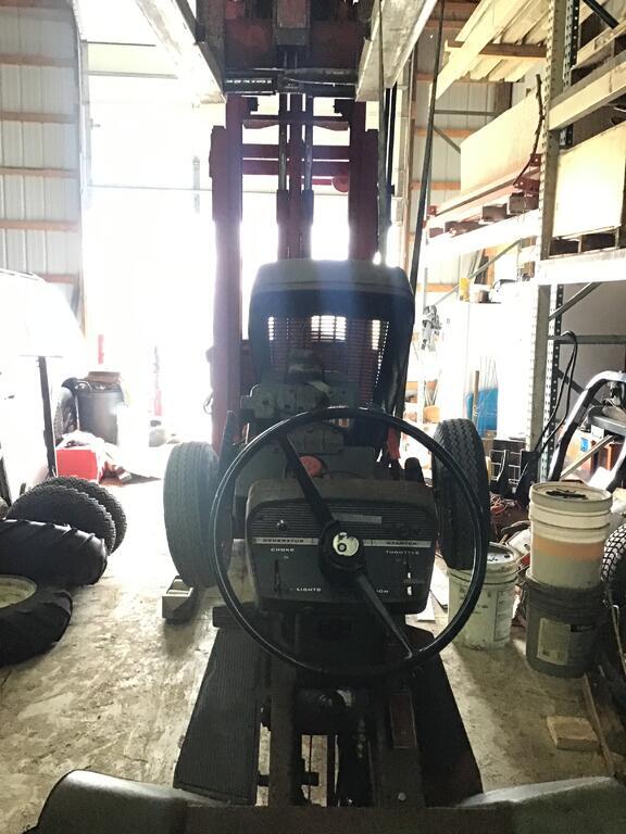

Pullstart 70,507 #70 Posted January 27, 2022 3 minutes ago, Hardy said: Maxwell ok merci du conseil je vais essayer comme ça et tu me conseilles quelle huile après ? Maxwell ok thank you for the advice I will try like that and you advise me what oil after? 1 minute ago, Hardy said: Pulstart merci du conseil tu rejoins Maxwell je pense que vous avez raison la transmission doit être sale à mon avis Pulstart thank you for the advice you join Maxwell I think you are right the transmission must be dirty in my opinion voici un exemple de soulèvement de la tête du tracteur haut dans les airs. il y a une bosse de moulage à l'intérieur du boîtier qui peut attraper des débris à l'intérieur. here is an example of lifting the nowe of the tractor high in the air. there is a casting bump inside the case that can catch debris inside. 1 Share this post Link to post Share on other sites
